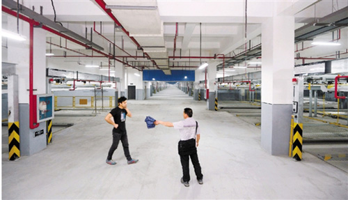

那么,同样位于地下室的车位,如何区别人防车位和地下车位呢?关于确定一个车位是否属于人防车位,可以从以下三点判断:第一,从建筑形式上看是否有战时出入口,防护通道和密闭通道;第二,从防护功能上看是否有防护单元和抗爆单元,防护密闭门、密闭门和防爆波活门;第三,从结构内容上看是否具有抗核暴荷载冲击波的设计,所以地下室顶、底板以及侧墙厚度都明显高于普通民用建筑,有些甚至要求墙体内安装钢板。
