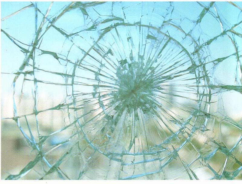

  在爆炸点附近多个小区受到不同程度影响,尤其是住宅楼房的窗户,大面积破损。有消息称,除了一般的爆炸火灾事故中都会碰到的烧伤烫伤和建筑垮塌压伤之外,这次天津爆炸案中有很多伤员是被瞬间爆破的玻璃划伤。
  有文章指出,这次事故暴露了国内开发商在产品设计上的一项“潜规则”:很多开发商不会使用安全玻璃,而是偷工减料继续使用造价低廉的普通玻璃,甚至包括一些楼盘宣传的双层玻璃、真空玻璃也都是假的。
  那么,安全玻璃与普通玻璃究竟有什么差别?关键时刻真的能救人一命吗?目前安全玻璃推广使用情况到底如何?为何很多人并不知道安全玻璃?

  链接:什么是安全玻璃?
  安全玻璃是一类经剧烈振动或撞击不破碎,即使破碎也不易伤人的玻璃。用于汽车、飞机和特种建筑物的门窗等。建筑物使用安全玻璃,可以抵御子弹或每小时100千米的飓风中所夹杂碎石的攻击。安全玻璃分为钢化玻璃、夹丝玻璃和夹层玻璃。
  1、钢化玻璃又名强玻璃。特点:机械强度高,安全性能好(因为钢化玻璃破碎后的碎片为钝角,不易伤人),热稳定性好,钢化玻璃必须在处理前进行机械加工达到设计要求的形状和尺寸,钢化处理后不能再进行切割钻孔与磨片,其最大安全工作温度可达到287.78℃。
  2、夹丝玻璃是钢丝网压入,经加热软化的红热玻璃中形成的一种安全玻璃。特点:安全、抗折强度高,热稳定性好。
  3、夹层玻璃是以二片或多片平板玻璃之间嵌入的赛璐璐片或PVB膜或其他材料,经热压粘合而成的平面或曲面的复合玻璃。又称为防弹玻璃,也是一种安全玻璃。特点:透明度好,抗冲击性能比平板玻璃高几倍,破碎时不易裂成分离的碎块,具有耐久、耐寒、耐湿、耐热等特性,透明度高,机械强度高,如再夹层预埋电热丝或报警线,能起加热防结露或报警的功能。
