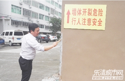

    11月17日下午,记者跟随市长专线、市“三改一拆”办公室、清江镇政府有关工作人员一起来到清江镇杨州村,在几名住户的带领下,记者看到该幢安置房东南西北四个方向的外墙上都出现漆面脱落、空鼓的现象。
    “我们这房子有5层,共有20户业主,基本都是村里的住房困难户。”一名姓陈的住户告诉记者,这安置房于2013年4月落成,6月分房,不少住户在装修第一年就发现外墙出现裂痕的问题,也向施工单位反映过。2014年施工单位对外墙进行了大修理,但没想到今年外墙再次出现裂痕,其中还包括去年已修复过的多处地方。
    陈老伯家住第5层楼,他指着自家厨房上方的外墙说:“你看那里有一大片墙面已经翘起来了,平时住户们进进出出,楼下过往的车辆和行人也不少,我很担心万一哪天它掉下来砸到人或车子,责任由谁来承担?”
    在现场,记者看到墙体上挂有多块黄底红字的警示牌,上面写着“墙体开裂危险 行人注意安全”几个字,非常醒目,住户说这些警示牌是他们设置的,用来提醒过往行人。
