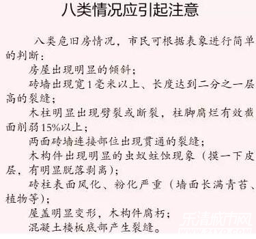

“从目前排查情况来看,2000年以后新建的房屋使用了现浇混凝土等技术,目前很少出现隐患,各类危房多是建于上世纪的木质或者砖混结构的老房子。”胡张平从事房屋工程鉴定工作多年,他说,市民如果发现自家出现八类情况,则需要特别小心。
第一类要引起的关注的是,房屋出现明显的倾斜。“什么叫明显的倾斜,就是人走在家里楼板上有明显的倾斜感,或者门窗因变形开启不灵,这个危险很大。”

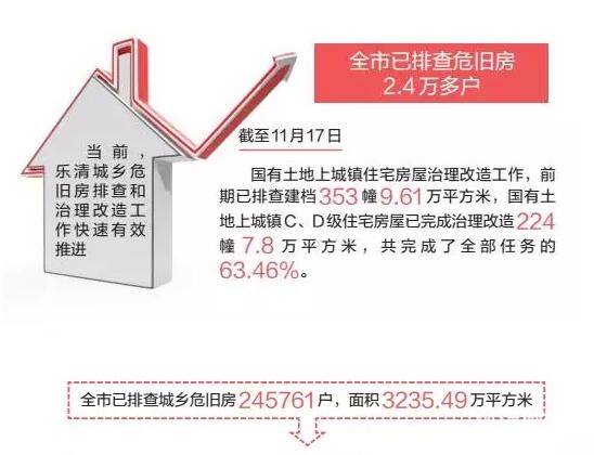

据介绍,自城乡危旧房隐患排查和治理改造专项行动开展以来,截至10月底已完成对城镇国有土地上住房排查的全面查漏补缺,确保一幢不漏;11月10日前完成对农村危旧房的“地毯式”全面排查。
其中,重点突出排查出租房,突出排查年代久远的三层以上住房和山边水边等灾害易发点的住房,做到边排查、边建档、边治理。对排查中发现的存在严重安全隐患的城乡危旧房立即组织安全鉴定,经鉴定为D级危房的,立即落实“五个一律”措施,即一律依法由乡镇、街道发布危房公告,一律依法限期搬离(逾期未搬离的由属地**依法强制搬离),一律依法贴封条禁止出入,擅自撕毁封条回迁入住的一律依法追究法律责任,涉及危害公共安全的一律依法拆除。
