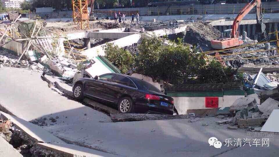

昨日下午1点,乐清市乐成街道双雁路一处在建工程施工现场附近发生乐清路基坍塌,乐清塌陷路面出现大约100平方米的大坑。一辆停在路边的奥迪轿车陷了进去,周边住户被紧急疏散,所幸未有人员伤亡。
       截至昨晚11时,工作人员仍在现场进行抢险。目前,乐清塌陷路面事故原因仍在调查中。
       车子好端端停在路边,邻居来电说:车子掉坑里
       家住事发现场附近的83岁阿婆说:“当时我在午睡,迷迷糊糊就听到轰的一声,推开门一看,发现路上出现了一个巨大的坑,真是吓坏了。”

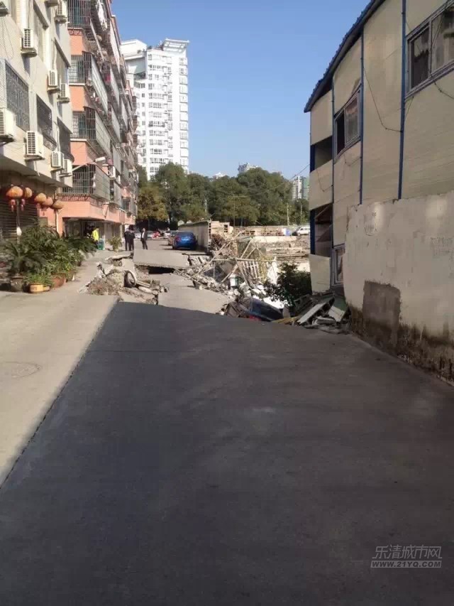

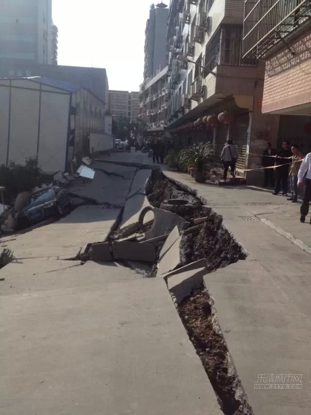

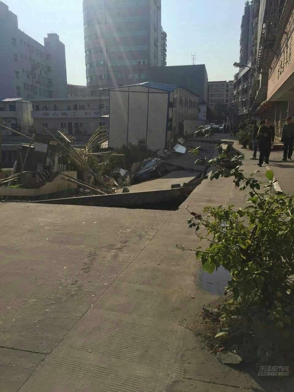

       昨日下午1时许,双雁路地基坍塌,现场拉起警戒线。乐清塌陷路面出现的大坑长30多米,北面道路地面沉陷2.5米。一边紧挨着在建工地,另一边距小区居民楼不足5米,离居民楼最近的塌陷路面不足2米距离。

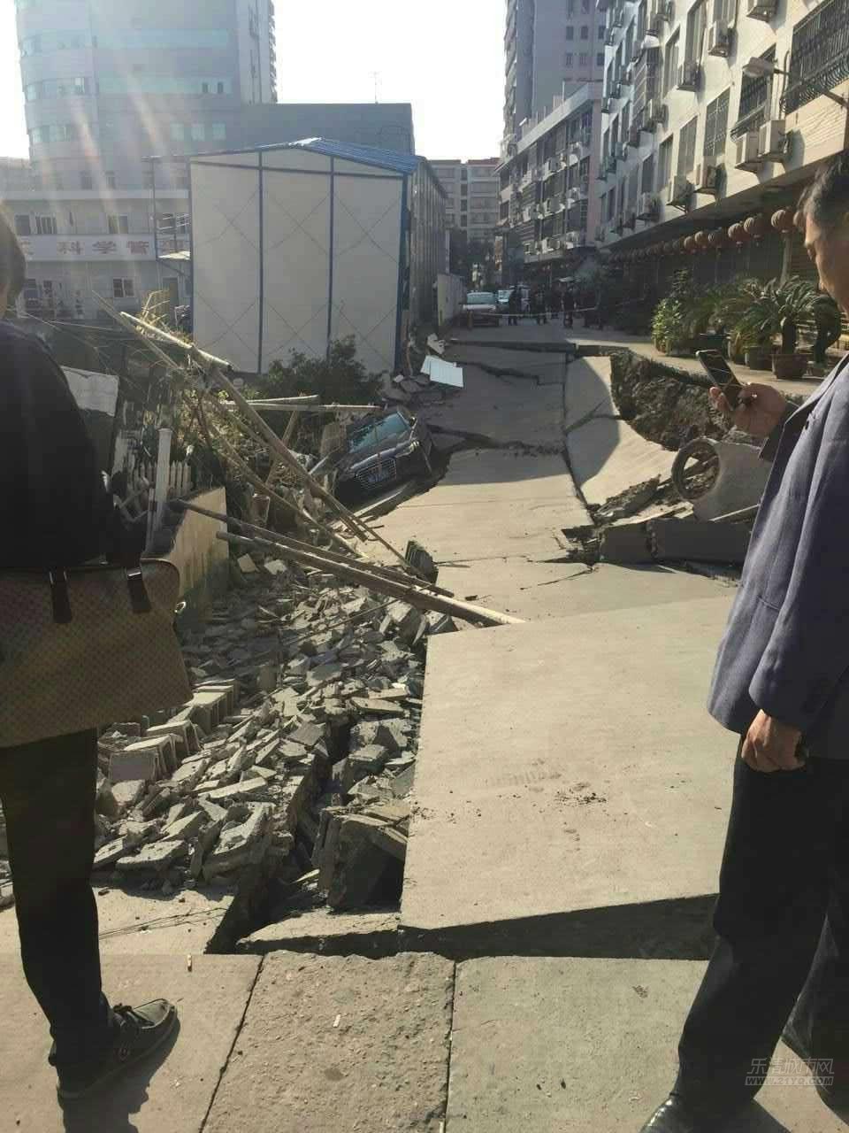

       乐清塌陷路面坍塌时,道路上停着一辆奥迪A6轿车,幸好车中无人。车主卢先生家住在事故路段附近,车是两年前买的。他说,前天晚上他把车子停在那里,结果昨天下午他的邻居打电话告诉他,车子“掉进坑里了”。卢先生说,由于车子不能拖上来,损失还无法估计。
       乐清塌陷路面坍塌后,在建工程已被要求停止施工。由于变压器损坏,附近一带出现停电。乐清市住建局有关人士称,周边60余户居民暂时转移至安全区域。

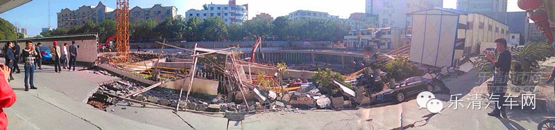

       根据工程单位张贴的公告显示,在建工程全称为银溪村银溪大厦商住楼工程。总建筑面积为23599平方米,共15楼高。事发前,有3辆工程车正在施工处挖地下淤泥。
       一名姓王的施工方告诉记者,当时有工人感觉到地面出现裂缝并开始倾斜,随后就有人发出了警报,让工人紧急撤离。”王师傅说,共有7、8名工人迅速撤离危险区域,大约几分钟之后,路面就突然坍塌了。
       塌陷20分钟后,3辆挖掘机也撤离到安全地带,1辆挖掘机朝着工地不断回填淤泥。
       据乐清市住建局信息办提供的信息,该地下室面积3568平方米,采用钢筋混凝土内支撑体系,基坑侧壁安全等级为一级。而基坑施工部位为机械车库,属于坑中坑,开挖深度为7.7米。此次事故造成其内支撑体系破坏、断裂,钻孔灌注桩下部往基坑内位移,冠梁下沉1米多。
