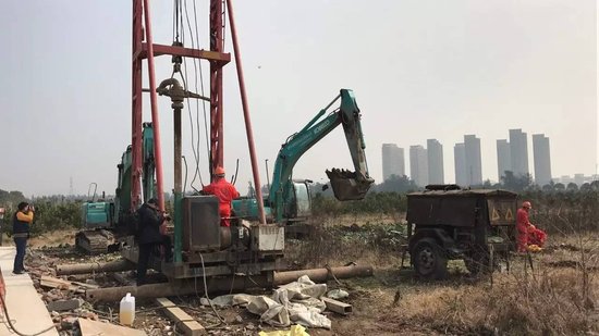

今天,市域铁路S2线一期工程瓯江北口过江隧道工程(SG5标)正式动工建设。这是我市首条过江隧道,其规模之大国内罕见。

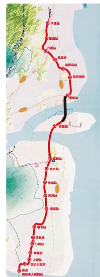

S2线一期设20个站点
S2线一期工程为东北—西南走向,全长63.63公里。全线设一段一场,即瑞安车辆段和下塘停车场。
S2线一期共设站点20个,起于乐清城东街道下塘,由北向南,途经下塘站、乐成站、万岙站、盐盆站、翁垟北站、翁垟南站、黄华站、灵昆站、机场站、永兴站、沙城站、天河站、海城站、塘下站、清泉站、汀田站、 莘塍站、上望站、世纪大道站,终点沿规划温瑞大道至瑞安市人民路站。

开工仪式现场,挖掘机破土。
市域铁路S2线一期工程土建SG5标段黄华站—灵昆站区间,北起乐清黄华镇,南至灵昆岛,本施工标段全长6929.28m,设计速度为140km/h(局部地段限速)。工程范围包括:瓯江北口过江隧道工程和区间桥梁工程。
今天上午,市域铁路S2线一期工程瓯江北口过江隧道工程(SG5标)正式动工建设。

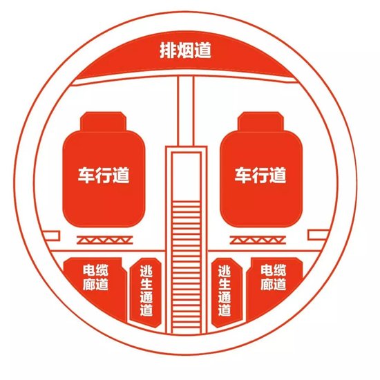

过江隧道全长4883.53m,江中段约2.6公里采用盾构法施工,江北穿岩段约0.6公里采用矿山法施工,其余段约1.6公里采用明挖法施工。盾构段采用单洞双线方案,线间距为6.5m。
温州S2线一期有20个站点 快来看看有没有经过你家!
隧道结构图
瓯江北口过江隧道是S2线一期工程中最为关键的部分,为S2线全线的控制性工程,是温州首条采用盾构法施工的过江隧道,而且隧道外径为14.5m,其规模之大、工法之多、施工组织之复杂在国内也属罕见。
